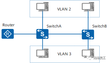

图 1-1 是一个典型的VLAN应用组网图。两台交换机放置在不同的地点,比如写字楼的不同楼层。每台交换机分别连接两台计算机,他们分别属于两个不同的VLAN,比如不同的企业客户。

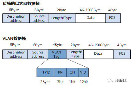

2.1  VLAN标签
定义和作用
要使交换机能够分辨不同VLAN的报文,需要在报文中添加标识VLAN信息的字段。IEEE 802.1Q协议规定,在以太网数据帧的目的MAC地址和源MAC地址字段之后、协议类型字段之前加入4个字节的VLAN标签(又称VLAN Tag,简称Tag),用以标识VLAN信息。如图 1-2所示。
图 1-2  IEEE 802.1Q封装的VLAN数据帧格式

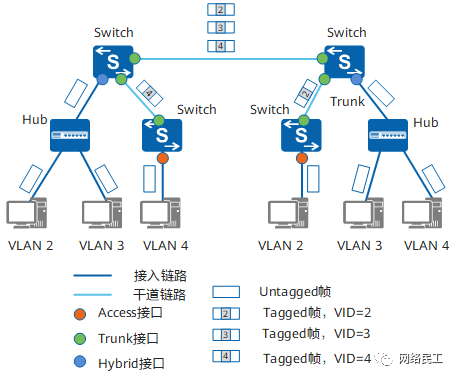

2.2  接口类型
交换机内部处理的数据帧一律都带有VLAN标签,而现网中交换机连接的设备有些只会收发Untagged帧,要与这些设备交互,就需要接口能够识别Untagged帧并在收发时给帧添加、剥除VLAN标签。同时,现网中属于同一个VLAN的用户可能会被连接在不同的交换机上,且跨越交换机的VLAN可能不止一个,如果需要用户间的互通,就需要交换机间的接口能够同时识别和发送多个VLAN的数据帧。
根据接口连接对象以及对收发数据帧处理的不同,华为定义了4种接口的链路类型:Access、Trunk、Hybrid和QinQ,以适应不同的连接和组网。其中Access接口、Trunk接口和Hybrid接口如图 1-3所示。
图 1-3  链路类型和接口类型示意图
Access接口
Access接口一般用于和不能识别Tag的用户终端(如用户主机、服务器等)相连,或者不需要区分不同VLAN成员时使用。Access接口大部分情况只能收发Untagged帧,且只能为Untagged帧添加唯一VLAN的Tag。交换机内部只处理Tagged帧,所以Access接口需要给收到的数据帧添加VLAN Tag,也就必须配置缺省VLAN。配置缺省VLAN后,该Access接口也就加入了该VLAN。当Access接口收到带有Tag的帧,并且帧中VID与PVID相同时,Access接口也能接收并处理该帧。为了防止用户私自更改接口用途,接入其他交换设备,可以配置接口丢弃入方向带Tag的报文。
Trunk接口
Trunk接口一般用于连接交换机、路由器、AP以及可同时收发Tagged帧和Untagged帧的语音终端。它可以允许多个VLAN的帧带Tag通过,但只允许一个VLAN的帧从该类接口上发出时不带Tag(即剥除Tag)。
Hybrid接口
Hybrid接口既可以用于连接不能识别Tag的用户终端(如用户主机、服务器等)和网络设备(如Hub、傻瓜交换机),也可以用于连接交换机、路由器以及可同时收发Tagged帧和Untagged帧的语音终端、AP。它可以允许多个VLAN的帧带Tag通过,且允许从该类接口发出的帧根据需要配置某些VLAN的帧带Tag(即不剥除Tag)、某些VLAN的帧不带Tag(即剥除Tag)。
Hybrid接口和Trunk接口在很多应用场景下可以通用,但在某些应用场景下,必须使用Hybrid接口。比如在灵活QinQ中,服务提供商网络的多个VLAN的报文在进入用户网络前,需要剥离外层VLAN Tag,此时Trunk接口不能实现该功能,因为Trunk接口只能使该接口缺省VLAN的报文不带VLAN Tag通过。
QinQ接口
QinQ接口(802.1Q-in-802.1Q)使用QinQ协议,一般用于私网与公网之间的连接。它可以给帧加上双层Tag,即在原来Tag的基础上,给帧加上一个新的Tag,从而可以支持多达4094×4094个VLAN,满足网络对VLAN数量的需求。外层的Tag通常被称作公网Tag,用来标识公网的VLAN;内层Tag通常被称作私网Tag,用来标识私网的VLAN。QinQ接口也被称为Dot1q-tunnel接口。
以太网链路包括接入链路(Access Link)和干道链路(Trunk Link)。接入链路用于连接交换机和用户终端(如用户主机、服务器、傻瓜交换机等),只可以承载1个VLAN的数据帧。干道链路用于交换机间互连或连接交换机与路由器,可以承载多个不同VLAN的数据帧。在接入链路上传输的帧都是Untagged帧,在干道链路上传输的数据帧必须都打上Tag。

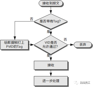

接口对收发的以太网数据帧添加或剥除VLAN标签的处理依据接口的接口类型和缺省VLAN。下面分别介绍Access接口、Trunk接口、Hybrid接口对收发数据帧的处理过程。

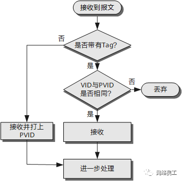

Access接口
Access接口添加和剥除VLAN标签的处理如图 1-4和图 1-5所示。
图 1-4  Access接口添加VLAN标签的处理过程
图 1-5  Access接口剥除VLAN标签的处理过程

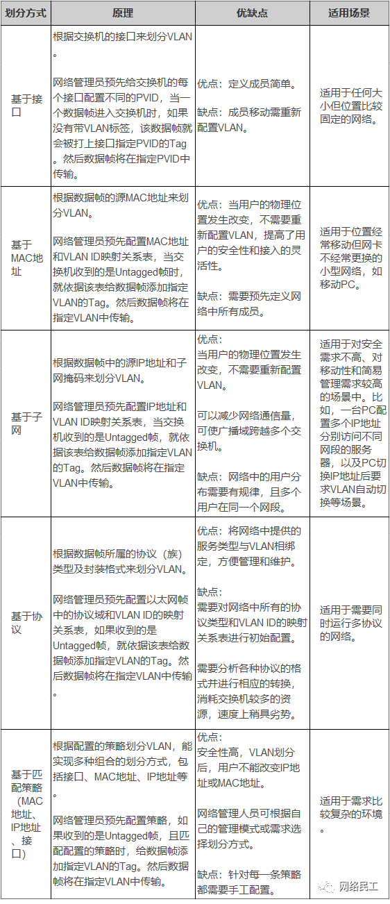

3.1  VLAN划分方式
可以基于接口、MAC地址、子网、网络层协议、匹配策略方式来划分VLAN。不同方式的VLAN划分比较如表3-1所示。
表3-1  VLAN划分方式差异表

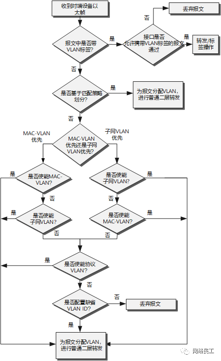

3.2  VLAN划分方式的匹配优先级
如果入方向Untagged帧同时匹配多种划分VLAN的方式,则优先级顺序从高至低依次是:基于匹配策略划分VLAN->基于MAC地址划分VLAN或基于子网划分VLAN->基于协议划分VLAN->基于接口划分VLAN。
如果报文同时匹配了基于MAC地址划分VLAN和基于子网划分VLAN,缺省情况下,优先基于MAC地址划分VLAN。可以通过命令改变基于MAC地址划分VLAN和基于子网划分VLAN的优先级,从而决定优先划分VLAN的方式。
基于接口划分VLAN的优先级最低,但是最常用的VLAN划分方式。
划分VLAN方式的匹配顺序如图 3-1所示。
图 3-1  VLAN划分方式的匹配顺序图
