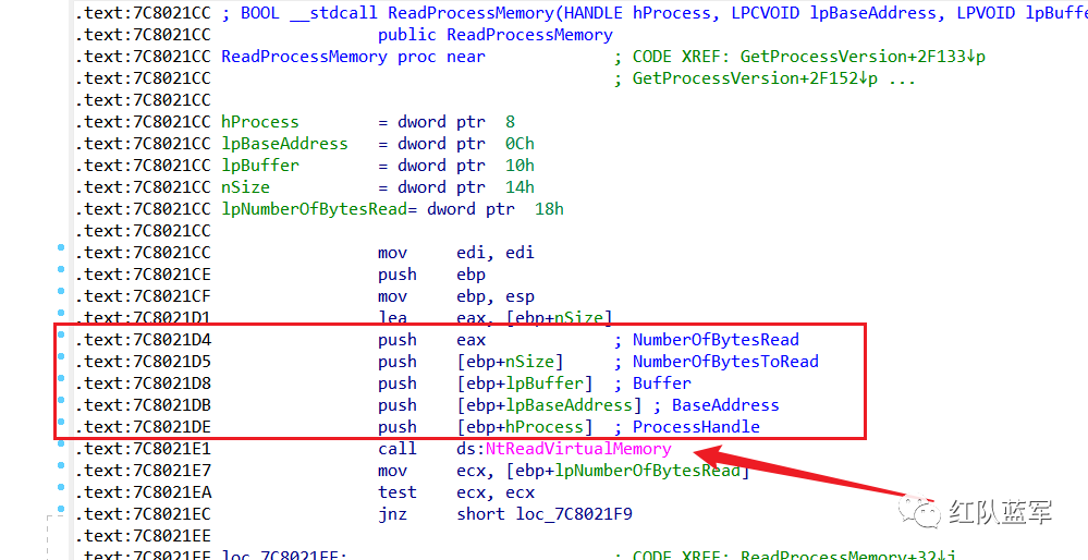

ida其实在ida里面整个调用链会更加清晰,首先定位到ReadProcessMemory可以发现,在调用NtReadVirtualMemory之前会往参数里面压入5个值
image-20220218191608033

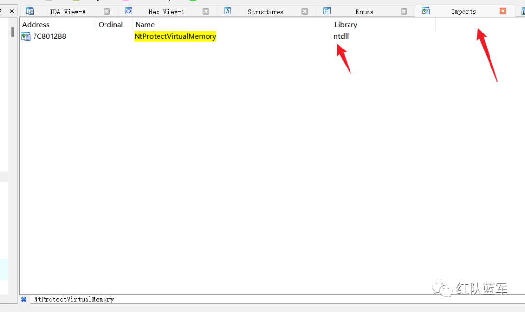

再到Imports模块继续跟NtProtectVirtualMemory可以发现是调用了ntdll.dll
image-20220218191658807

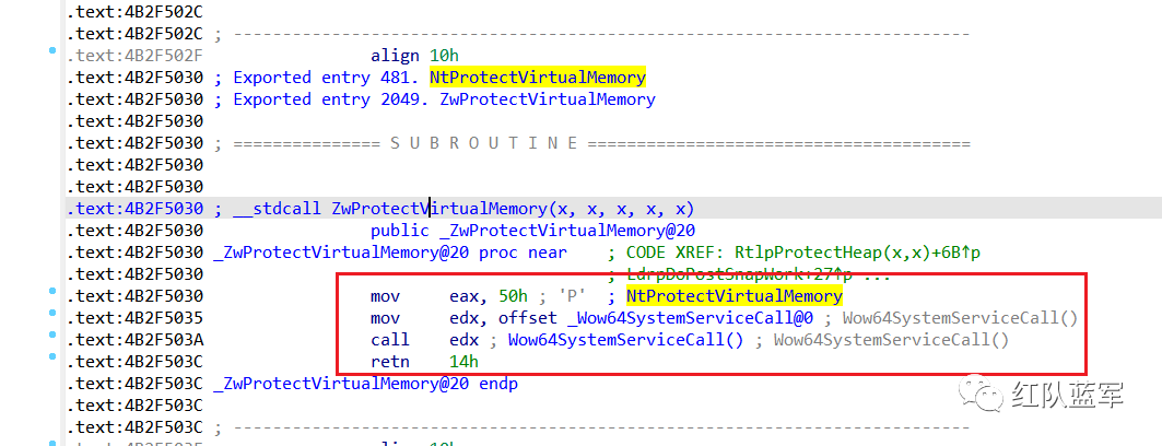

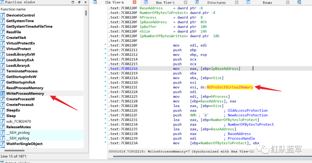

那么我们再到ntdll.dll里面定位,因为这里我直接拿的win10的ntdll.dll,在win10里面NtProtectVirtualMemory和ZwProtectVirtualMemory是同一个函数,可以看到这个地方首先也是将内核函数的编号给了eax,然后将函数指针存入edx,该函数指针决定了是以中断方式还是快速调用方式进入0环,然后再调用Wow64SystemServiceCall()
image-20220218191815666

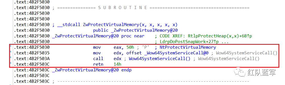

拓展再看下WriteProcessMemory,还是调用了ntdll.dll的NtProtectVirtualMemory
image-20220218193755836
跟到NtProtectVirtualMemory后发现跟ReadProcessMemory的结构相同
image-20220218193837060

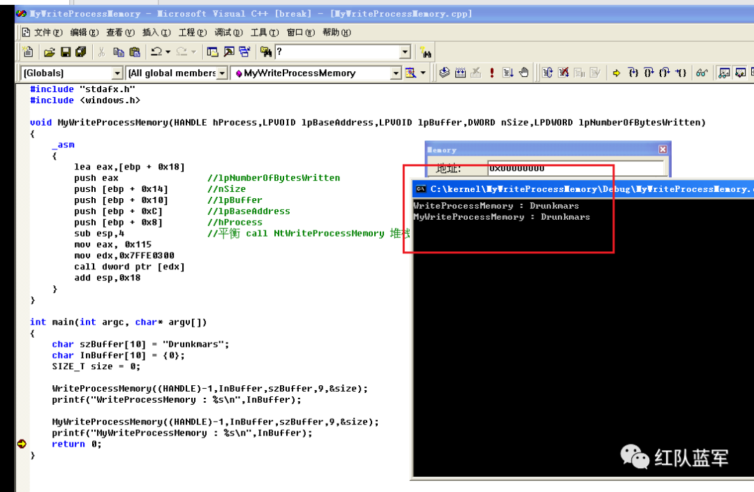

那么也可以进行WriteProcessMemory的重写
// MyWriteProcessMemory.cpp : Defines the entry point for the console application.//#include "stdafx.h"#include <windows.h>void MyWriteProcessMemory(HANDLE hProcess,LPVOID lpBaseAddress,LPVOID lpBuffer,DWORD nSize,LPDWORD lpNumberOfBytesWritten){    _asm    {        lea eax,[ebp + 0x18]        push eax                //lpNumberOfBytesWritten        push [ebp + 0x14]        //nSize        push [ebp + 0x10]        //lpBuffer        push [ebp + 0xC]        //lpBaseAddress        push [ebp + 0x8]        //hProcess        sub esp,4                //平衡 call NtWriteProcessMemory 堆栈        mov eax, 0x115                    mov edx,0x7FFE0300        call dword ptr [edx]        add esp,0x18    }}int main(int argc, char* argv[]){    char szBuffer[10] = "Drunkmars";    char InBuffer[10] = {0};    SIZE_T size = 0;    WriteProcessMemory((HANDLE)-1,InBuffer,szBuffer,sizeof(szBuffer)9,&size);    printf("WriteProcessMemory : %s\n",InBuffer);    MyWriteProcessMemory((HANDLE)-1,InBuffer,szBuffer,sizeof(szBuffer),&size);    printf("MyWriteProcessMemory : %s\n",InBuffer);    return 0;}
也跟WriteProcessMemory所打印出的效果相同

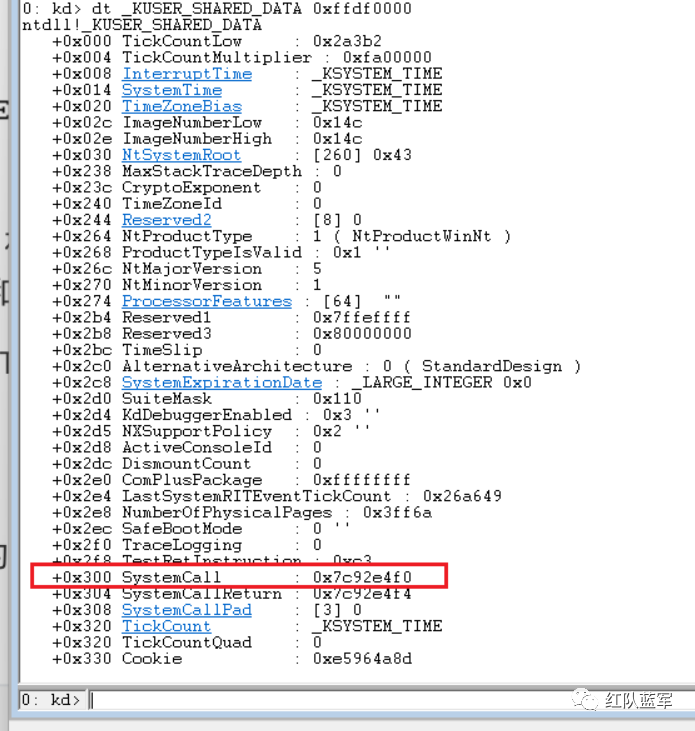

_KUSER_SHARED_DATA在 User 层和 Kernel 层分别定义了一个 _KUSER_SHARED_DATA结构区域,用于 User 层和 Kernel 层共享某些数据,它们使用固定的地址值映射,_KUSER_SHARED_DATA 结构区域在 User 和 Kernel 层地址分别为:
User 层地址为:0x7ffe0000
Kernnel 层地址为:0xffdf0000
虽然指向的是同一个物理页,但在ring3层是只读的,在ring0层是可写的
在0x30偏移处SystemCall存放的地址就是真正进入ring0的实现方法
image-20220219161549475

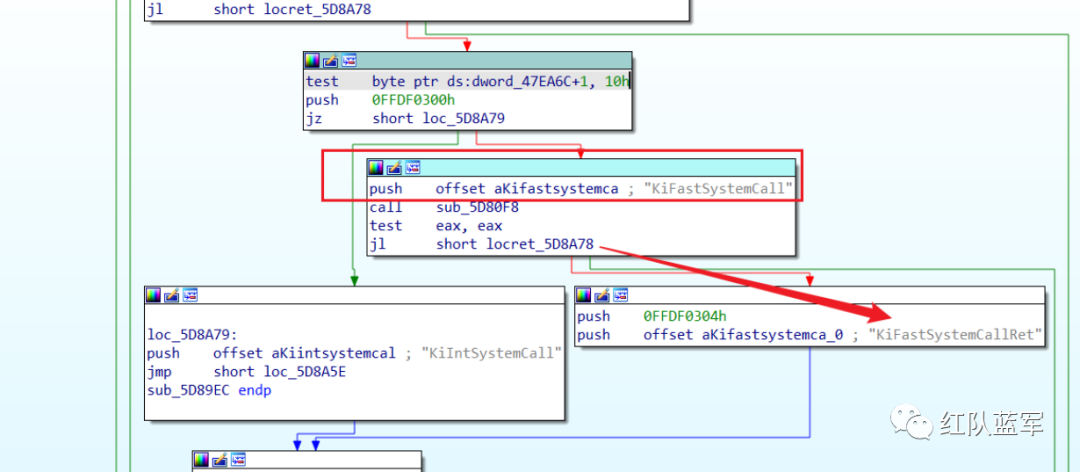

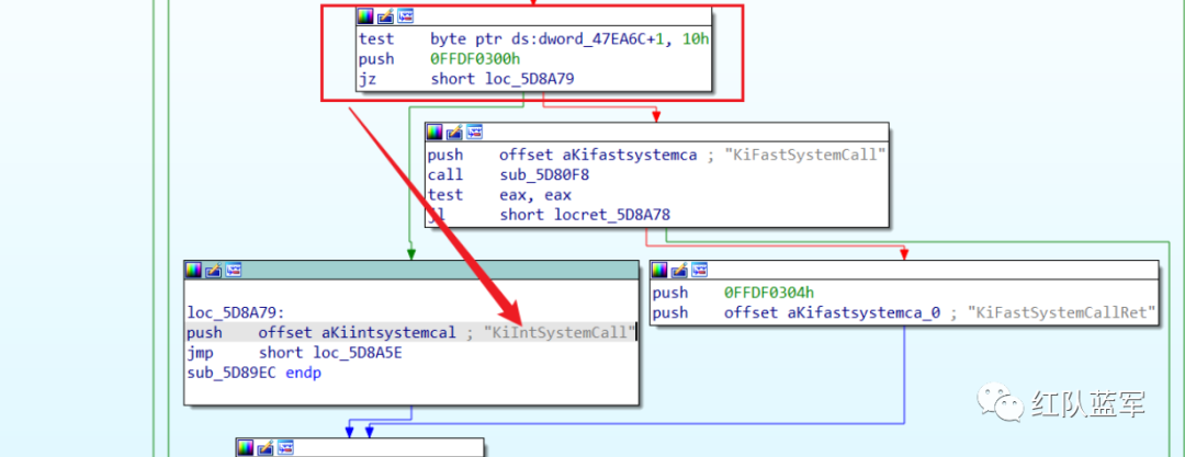

我们跟进去看看,这里有两个函数,一个是KiFastSystemCall即快速调用,一个是KiIntSystemCall。因为在系统版本的原因,一些操作系统并不支持快速调用进ring0的指令,这时候就会使用到KiIntSystemCall,即中断门的形式进入ring0
kd> u 0x7c92e4f0ntdll!KiFastSystemCall:7c92e4f0 8bd4      mov   edx,esp7c92e4f2 0f34      sysenterntdll!KiFastSystemCallRet:7c92e4f4 c3       ret7c92e4f5 8da42400000000 lea   esp,[esp]7c92e4fc 8d642400    lea   esp,[esp]ntdll!KiIntSystemCall:7c92e500 8d542408    lea   edx,[esp+8]7c92e504 cd2e      int   2Eh7c92e506 c3       ret

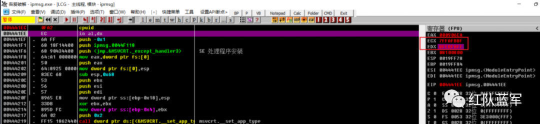

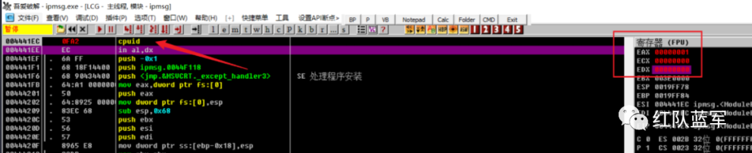

当通过eax=1来执行cpuid指令时,处理器的特征信息被放在ecx和edx寄存器中,其中edx包含了一个SEP位(11位),该位指明了当前处理器是否支持sysenter/sysexit指令,进入od使用cpuid指令,这里为了方便查看寄存器的变化把eax置1,ecx和edx置0
image-20220219161957699
执行命令后,这里的edx为BFEBFBFF,拆完edx后,SEP位为1,证明支持sysenter/sysexit,即调用ntdll.dll!KiFastSystemCall()这个函数进入ring0
image-20220219162047717

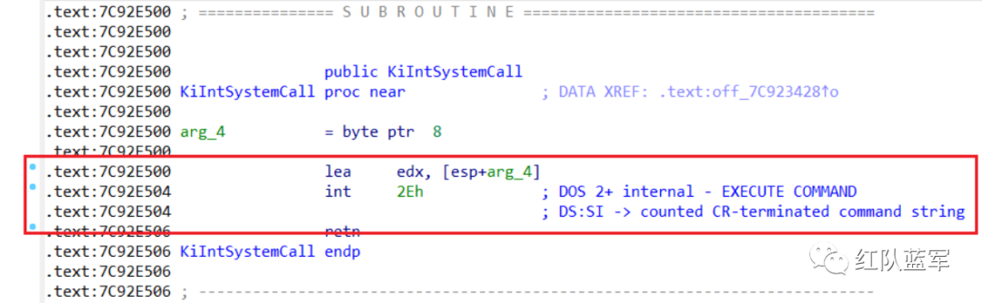

也可以在ida里面查看这两个函数
image-20220219162231193
image-20220219162238872
image-20220219162245370
image-20220219162252511

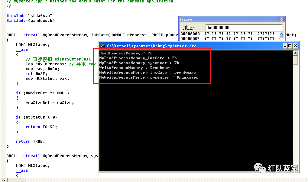

代码实现因为这里_asm不支持 sysenter 指令,可以用 _emit 代替,在模拟调用CALL [0x7FFE0300]这条指令的时候需要填入调用函数的真实地址,否则会报错0xC0000005
// sysenter.cpp : Defines the entry point for the console application.//#include "stdafx.h"#include <windows.h>BOOL __stdcall MyReadProcessMemory_IntGate(HANDLE hProcess, PVOID pAddr, PVOID pBuffer, DWORD dwSize, DWORD  *dwSizeRet){    LONG NtStatus;    __asm    {        // 直接模拟 KiIntSystemCall        lea edx,hProcess; // 要求 edx 存储最后入栈的参数        mov eax, 0xBA;        int 0x2E;        mov NtStatus, eax;            }    if (dwSizeRet != NULL)    {        *dwSizeRet = dwSize;    }    if (NtStatus < 0)    {        return FALSE;    }    return TRUE;}BOOL __stdcall MyReadProcessMemory_sysenter(HANDLE hProcess, PVOID pAddr, PVOID pBuffer, DWORD dwSize, DWORD  *dwSizeRet){    LONG NtStatus;    __asm    {        // 模拟 ReadProcessMemory        lea eax,[ebp + 0x18]        push eax                //dwSizeRet        push [ebp + 0x14]        //dwSize        push [ebp + 0x10]        //pBuffer        push [ebp + 0xC]        //pAddr        push [ebp + 0x8]        //hProcess        sub esp, 4; // 模拟 ReadProcessMemory 里的 CALL NtReadVirtualMemory        // 模拟 NtReadVirtualMemory        mov eax, 0xBA;        push 0x004010EC; // 模拟 NtReadVirtualMemory 函数里的 CALL [0x7FFE0300]        // 模拟 KiFastSystemCall        mov edx, esp;        _emit 0x0F; // sysenter         _emit 0x34;NtReadVirtualMemoryReturn:                add esp, 0xBA; // 模拟 NtReadVirtualMemory 返回到 ReadProcessMemory 时的 RETN 0x14        mov NtStatus, eax;    }    if (dwSizeRet != NULL)    {        *dwSizeRet = dwSize;            }    // 错误检查    if (NtStatus < 0)    {        return FALSE;    }    return TRUE;}BOOL __stdcall MyWriteProcessMemory_IntGate(HANDLE hProcess,LPVOID lpBaseAddress,LPVOID lpBuffer,DWORD nSize,LPDWORD lpNumberOfBytesWritten){    LONG NtStatus;    _asm    {        lea edx,hProcess;        mov eax, 0x115;        int 0x2E;        mov NtStatus, eax;    }    if (lpNumberOfBytesWritten != NULL)    {        *lpNumberOfBytesWritten = nSize;            }        if (NtStatus < 0)    {        return FALSE;    }    return TRUE;}BOOL __stdcall MyWriteProcessMemory_sysenter(HANDLE hProcess,LPVOID lpBaseAddress,LPVOID lpBuffer,DWORD nSize,LPDWORD lpNumberOfBytesWritten){    LONG NtStatus;    _asm    {        lea eax,[ebp + 0x18]        push eax                //lpNumberOfBytesWritten        push [ebp + 0x14]        //nSize        push [ebp + 0x10]        //lpBuffer        push [ebp + 0xC]        //lpBaseAddress        push [ebp + 0x8]        //hProcess        sub esp,4                //平衡 call NtWriteProcessMemory 堆栈        mov eax, 0x115                    push 0x004011F9; // 模拟 NtWriteVirtualMemory 函数里的 CALL [0x7FFE0300]        // 模拟 KiFastSystemCall        mov edx, esp;        _emit 0x0F; // sysenter         _emit 0x34;NtWriteVirtualMemoryReturn:                add esp, 0x18; // 模拟 NtWriteVirtualMemory 返回到 WriteProcessMemory 时的 RETN 0x14        mov NtStatus, eax;    }    if (lpNumberOfBytesWritten != NULL)    {        *lpNumberOfBytesWritten = nSize;            }        if (NtStatus < 0)    {        return FALSE;    }    return TRUE;}int main(int argc, char* argv[]){    char szBuffer[10] = "Drunkmars";    char InBuffer[10] = {0};    SIZE_T size = 0;    HANDLE hProcess = 0;    int t = 123;    DWORD pBuffer, dwRead;    ReadProcessMemory((HANDLE)-1, &t, &pBuffer, sizeof(int), &dwRead);    printf("ReadProcessMemory : %x\n", pBuffer);    MyReadProcessMemory_IntGate((HANDLE)-1, &t, &pBuffer, sizeof(int), &dwRead);    printf("MyReadProcessMemory_IntGate : %x\n", pBuffer);        MyReadProcessMemory_sysenter((HANDLE)-1, &t, &pBuffer, sizeof(int), &dwRead);    printf("MyReadProcessMemory_sysenter : %x\n", pBuffer);    WriteProcessMemory((HANDLE)-1,InBuffer,szBuffer,sizeof(szBuffer),&size);    printf("WriteProcessMemory : %s\n",InBuffer);    MyWriteProcessMemory_IntGate((HANDLE)-1,InBuffer,szBuffer,sizeof(szBuffer),&size);    printf("MyWriteProcessMemory_IntGate : %s\n",InBuffer);    MyWriteProcessMemory_sysenter((HANDLE)-1,InBuffer,szBuffer,sizeof(szBuffer),&size);    printf("MyWriteProcessMemory_sysenter : %s\n",InBuffer);    getchar();    return 0;}
实现效果如下
