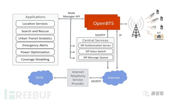

OpenBTS.org是一个开源软件项目,致力于制作电信协议和传统的复杂的专有硬件系统,具有互联网协议和灵活的软件架构。OpenBTS软件是一个Linux应用程序,它使用软件定义的无线电向用户设备提供标准的3GPP空中接口,同时将这些设备作为SIP端点呈现给Internet。这构成了一种新型无线网络的基础,该网络有望扩大对未服务和服务不足市场的覆盖范围,同时释放创新平台,包括为新兴网络技术提供支持,例如针对物联网的网络技术。[参考](http://openbts.org/about/)

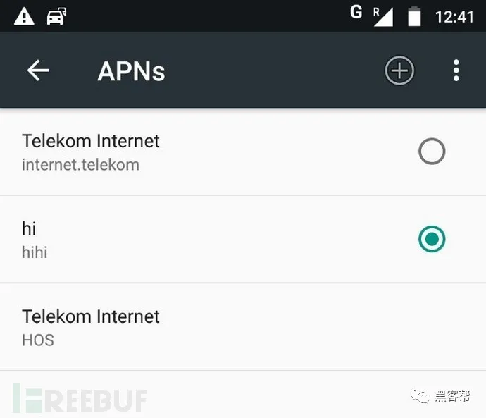

(在iPhone上基本相似。)1.启用2G。这将从4G下调至2G:设置>蜂窝网络>首选网络类型> 2G2.添加APN:设置>蜂窝网络>接入点名称。添加时,请确保将MCC和MNC设置为与SIM卡相同的值。在德国,MCC为262.跨国公司将根据提供商进行更改。详细信息查看此[链接](http://www.mcc-mnc.com/)。APN和Name值可以是任何值。此外,将身份验证保持为none。

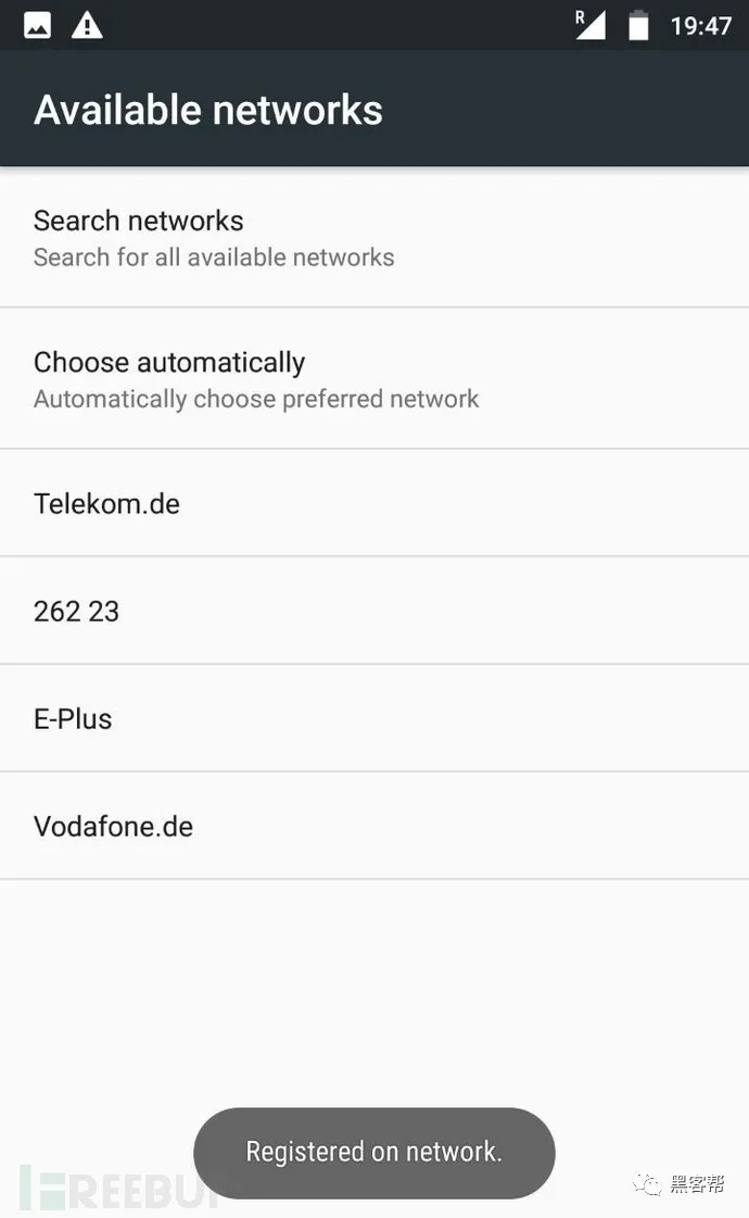

3.搜索我们的基站并手动连接到它:设置>蜂窝网络>搜索网络。通常它显示为包括MCC和MNC值的数字
如果您看到该消息,即您的手机已在网络上注册,则可以通过检入OpenBTSCLI来确认:OpenBTS> tmsis这将显示注册到基站的SIM卡的IMSI。IMSI是SIM卡的私有标识符。具有IMSI的攻击者可以识别和跟踪订户的网络。
